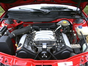

    Помучившись в раздумьях и перекурив во дворе, взглянул под открытый капот, ну скажем места то там под 2 турбы маловато... если учесть что придётся мудрить над опорами самого движка потом всё же учитывая прирост в мощности наварить чуток на передние стойки... ну в общем и целом придётся экономить на месте...
    и так пора прикинут саму возможность установки всего этого подкапот.
    Ну и как всё это здесь разместить?
      173,3 КБ
      336

    самый реальный вариант - компрессор на место воздушного короба
