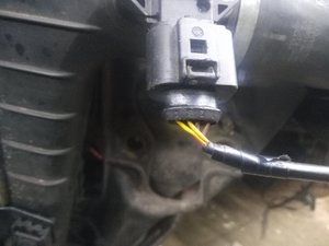

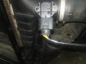

    Мужики всем привет! Подскажите пожалуйста, кто сталкивался с датчиком G71\72
    с распиновкой на 4 провода?? Не могу разобраться с ним( прозвонить как должно быть. Везде только на три провода. Эти провода есть и еще есть коричневый с белым.
    на фото видно. Машина А 6 С5 TDI 2004 года!
