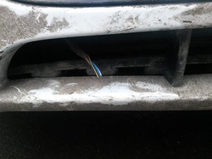

    20141111_120134.jpg вот проводочки торчат

  4. q7xx
    q7xx где то тут бродил
    8 фев 2012
    3.970
    француз
    Ну хоть не вырывали...

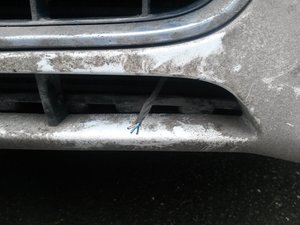

    А5 2.0Т 09г.
    аккуратненько отрезали ) для авторазборов скорее всего....

  7. olegik-ah
    olegik-ah Новичок
    11 апр 2014
    67
    А5 2011 купе 2.0Т
    Уроды! Подтверждаю, что есть такие уроды...
    Хочу заметить, что на тачках до 11 года включительно средние парктроники вставляются в решетку радиатора... А на более новых тачках - средние датчики в бампере на уровне номера.
    У в общем была примерно такая же печалька. Для восстановления нужны:
    1. 2 новых датчика - примерно по 3000 за штуку. Которые еще нужно покрасить, ибо они по цвету отличаются от бампера...
    2. 2 суппорта (или как их назвать), которые втыкаются в бампер, а затем в эти суппорта вставляются датчики. Их номера у меня были 8T0 919 267 C3FZ и 8T0 919 268 C3FZ. В зависимости от бампера - могут быть разные буквы на конце... Стоят рубасов по 800 штука.
    3. 2 разъема. Я не нашел их номера... Поэтому купил проводку бампера... Себе я отрезал половину - 2 разъема. И половина еще в гараже осталась:) Если нужно пиши:)
    А восстановить может нормальный автоэлектрик. Там все очень просто - 3 провода это +12, масса и сигнальный. Распиновку датчика тоже найти не проблема.
