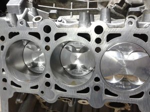

  8. deir77
    deir77 Завсегдатай
    25 мар 2014
    810
    A6/C6 2.4 BDW 2008
    #128 deir77, 26 фев 2015
    Гильзованный блок BDW фото гильза 5307.000 YENMAK OTOMOTIV е

  9. Peka
    Peka Участник форума
    13 июл 2014
    338
    A6/c6 3.0 05г
    Это тебе так сделали или фото с просторов инета?
  10. deir77
    deir77 Завсегдатай
    25 мар 2014
    810
    A6/C6 2.4 BDW 2008
    100% мое, сегодня у мастера был только 3 поршня под замену. гильзовка 6 горшков.
  11. Peka
    13 июл 2014
    338
    A6/c6 3.0 05г
    Слушай, нормально так выглядит, глянул гильзы тоже недорогие, сколько чисто гильзовка стоит?
  12. deir77
    deir77 Завсегдатай
    25 мар 2014
    810
    A6/C6 2.4 BDW 2008
    80 дол. за цилиндр с гильзой, плюс 80 за шлифовку с мойкой.
  13. sayar
    sayar Живу я здесь
    9 окт 2014
    1.041
    Кировская обл.
    А6 С6 2,7 ТДИ авант ква 11г.в.
    Рад за тебя! Держи нас в курсе последующих событий. Гильзы из какого материала?
  14. deir77
    deir77 Завсегдатай
    25 мар 2014
    810
    A6/C6 2.4 BDW 2008
    Чугун и с хоном, буду держать в курсе, завтра разбирать головы будем менять МСК и притирать клапана. Буду фотать все процессы особенно выставление цепей.
