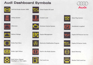

    Не работают стопаки, а загорается спиралька? А фото спиральки в студию можно? Может все-таки значок лампы накаливания должен загораться, а не предпусковой подогреватель. Колхоз у ваз, батенька

    у меня не загорается спираль, загорается ABS и значок треугольник в в кругу из стрелки, а стопы работают нормально

    Cовхоз а не колхоз,а значок лампы накаливания у вас звезда светится или все таки спираль?
    вот ошибка у меня была 16955 и ее расшифровка:
    http://wiki.ross-tech.com/wiki/index.php/16955/P0571/001393
    Malfunction Indicator Lamp (MIL) active
    Glow Plug Indicator Light active
    Brake Light(s) not working
