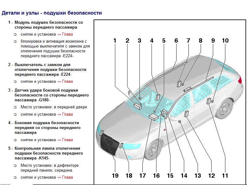

    Ну что же можешь купить себе пряник за : "... наиболее полный и состоятельный ответ " , только 99% пользователям никакого дела нет на 2 датчика в блоке управления , которые к тому же меняются только вместе с блоком ... , для ремонта (при необходимости) достаточно этой схемы
    [CUT][​IMG][/CUT]
    P.S. Только не надо бред нести по поводу срабатывания на кочке ... перечитай тему !
