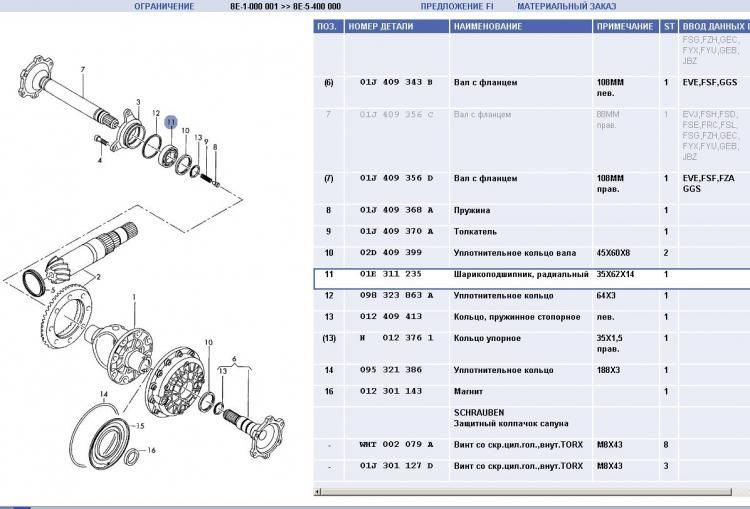

    под цифрой 6 меняется полностью фланец, на нём два игольчатых подшипника разделены пластиковым зелёным кольцом, я менял и их т.к на фланце выработки не было.[/QUOTE]
    Ты сам менял? Сложно?
