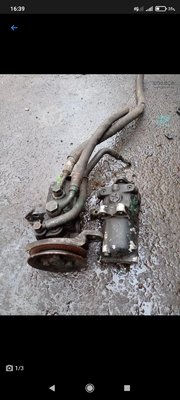

  2. miha.xxx87
    miha.xxx87 Новичок
    17 май 2022
    5
    Что делать товарищи течет гур выдавливает манжеты в гуре не где заглушки на клапанах а где он половинется уже всякие разные резинки монеты ставил всё ровно всё масло т.е житкость на ружу льёт при повороте в лево либо право Я уже не знаю что делать.вот такой гур у меня стоит Ауди 100 с3
