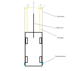

    Предварительные действия:
    Ищем ровную площадку и однотонную стену перед ней.
    - Рисуем горизонтальную линию "А1" (можно приклеить изоленту) соответствующую высоте от пола до центра линзы.
    - Рисуем две вертикальные линии "B1" и "B2", расстояние между которыми соответствуют расстоянию между линзами фар.
    - Рисуем одну вертикальную линию "С" ровно по середине, между линиями "B1" и "B2".
    - Важно установить авто перпендикулярно стене, на удобном для регулировки расстоянии (5-10 метров), чтобы центр авто совпадал с линией "С". Подъезжаем вплотную к стене, чтобы центр авто совпал с линией "С" на стене, ставим руль ровно, отъезжаем от стены строго назад на удобное расстояние (5-10 метров) .С помощью лазерной указки (указку приставляем к заднему крылу, пускаем луч вдоль борта через переднее крыло) проверяем расстояние от линий B1 и B2 до точки от луча указки на стене - оно должно быть одинаковое (за точку принимаем момент, когда луч касается переднего крыла) (рис 043).

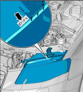

    - Измеряем расстояние, на которое отъехали (от стены до фары) и смотрим на корпус фары (там указан % наклона луча, рис 041). Значение процента на корпусе фары указывает расстояние, на которое должен опуститься луч от линии "А1". 1.0% - это 10 см вниз от линии "А1" на расстоянии в 10 метров от стены.

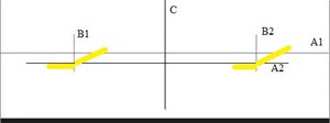

    К примеру, на B8, если отъехали на 7 метров, опуститься надо на 7 см от линии "А1".
    А вот, например, на Lancer X на фаре указано 1.2% - отъехали на 3 метра, опускаемся на 3,6 см.
    - Итак, рассчитав, на сколько надо опуститься для вашего случая, рисуем вторую горизонтальную линию "А2".
    Должно получиться как на рисунке 040.

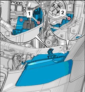

    7. Выбрать функцию 04 (базовые установки). В группе ввести 001, нажать "Запуск!", появятся данные в окошках, на приборной панели загорится индикатор фары и прозвучит звуковой сигнал. Нажать "ВКЛ/ВЫКЛ" подождать пока обновляется инфа в окне программы и появится надпись Отрегулировать Фары.
    8. Отрегулировать пучок света фар двумя винтами, они белые, расположены на фаре (рис 042) таким образом, чтобы излом луча попадал на пересечение A2 и B1 для левой фары и А2 и В2 для правой (рис 040, излом обозначен желтым цветом). Винт "1" регулировка по вертикали, винт "2" по горизонтали.
      35,8 КБ
      15.671
      45,6 КБ
      2.416
      13 КБ
      15.253
      54,8 КБ
      18.457
