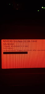

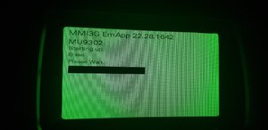

  14. Srgei8587
    Srgei8587 Новичок
    13 ноя 2019
    2
    Мурманская обл.
    Имел неосторожность своими кривыми руками залезть в скрытое меню. Нажал куда-то и все потухло ничего не срабатывает, кнопки не работают.Требует обновление.Включаеш зажигание, загорается зелёное табло следом красное,отсчитывает минуту и рухнет
