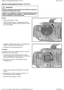

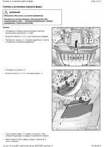

    Хорошо, тогда нескромный вопрос, - как самому менять? :-\
  7. Junior
    Junior Живу я здесь
    20 мар 2009
    2.847
    Allroad 4F трактор
    Стукнись завтра в личку, посмотрю в эльзе, выложу, сейчас бук влом доставать.
  8. Junior
    Junior Живу я здесь
    20 мар 2009
    2.847
    Allroad 4F трактор
    Держи камрад.:thumbup: В принципе я бы попробовал подлезть не снимая фары, но учитывая нежность и стоимость ламп, не рискуй. Работы реально на час с пивком и перекурами. Единственное советую менять обе лампы, у меня например порозовели:love: с разницей в неделю.

    Менял себе лампы на двух авто, без снятия фар не получится, снимается легко, крутим болты и тянем, левую поставить на место чуть тяжелее - мешает воздушка. а так 5 минут позора и свет работает. :)
    Лампы оригинал. снимал с нуля, на одной аудюхе стояли заводские Philips D3S XenEcoStart на второй Osram D3S - стоят копейки, в районе 2000руб за лампу.
    PS: главное руками не лапайте колбы
