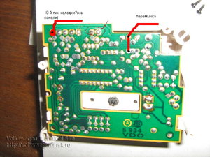

    полностью январь еслиб оставил зажигалку тоб не было вопроса куда тахометр подключить январь 5.1-41
  9. los7777777
    los7777777 Участник форума
    22 мар 2011
    174
    b5variant 1,8 ADRm
    Ездил к электрику он все объяснил мой тахометр сделан под бобину управление переменкой 12v а с января идет переменка 5v с генератора тоже 5v. тахометры одинаковые только для 5v на входе не ставится сопротивление а для 12v ставится надо поставить перемычку вместо него как и предлагал рах как-то так.

    какое сопротивление

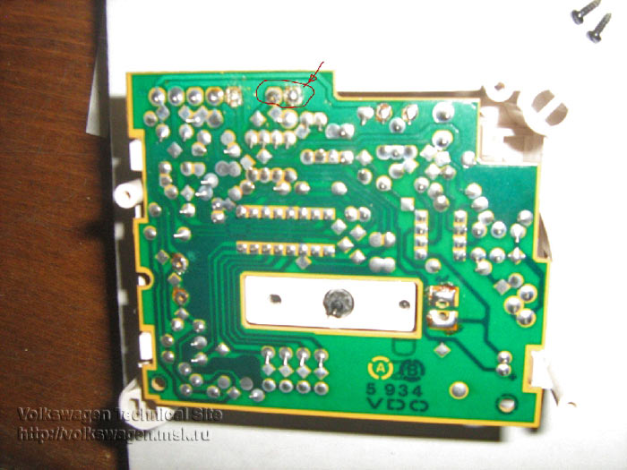

    проверь точно ли отмечен 10-й пин на плате?это должен быть вход.Резистор должен быть около 40 кОм.если верно,то ставь перемычку на него и пробуй.качество фото конечно ужасное.Если что не так,постарайся правый верхний угол (по фото) крупнее и четче сфоткать-хрен что разберешь.

    фото из интернета добавил на них нечего не отмечал
    свои загрузить не могу мегафон флеш за 700р в месяц тоже бьёт рекорды скорости

    не работает да и ладно главное машина едит
