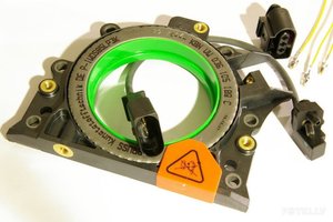

    Привет всем!
    При установке Января на Ауди народ тем или иным образом прикрепляет реперный диск 60-2 с передней стороны, что часто вызывает определенные трудности.
    На днях гугл выдал следующее:
    Деталька 030103171L - задний сальник коленвала со встроенным диском и крепежом под ДКПВ. Ставится штатно на VW Golf4, Audi A3.
    Тут Говорят, это чудо что встает на фольцвагеновский мотор без проблем.
    Как считаете, может это реальная альтернатива колхозному креплению ДПКВ спереди?

    не,ну вещь то стоящая,только одна загвоздка,на каком зубе стоит сам ДПКВ. то что там 60-2 сомнений нет. но вроде как Ауди любило 90 градусов от спиленных зубов.
    и еще:
    Here is pinout:
    1 - +5V
    2 - signal
    3 - (-)
    похоже на датчике холла,а январь его не поймет...

    Насколько я понял, диск вместе с сальником напрессовывается на коленвал. Никаких установочных шлицев на нем не видно. Т.е начальное угловое смещение относительно ДПКВ можно выставить произвольно.
    Вопрос в одном - если диск держится лишь за счет упругого сжатия, как он не проворачивается во время вращения?
    Мда.. засада, не обратил внимания. Без переделок к Январю его не приспособишь
