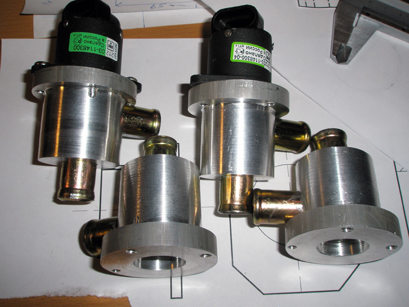

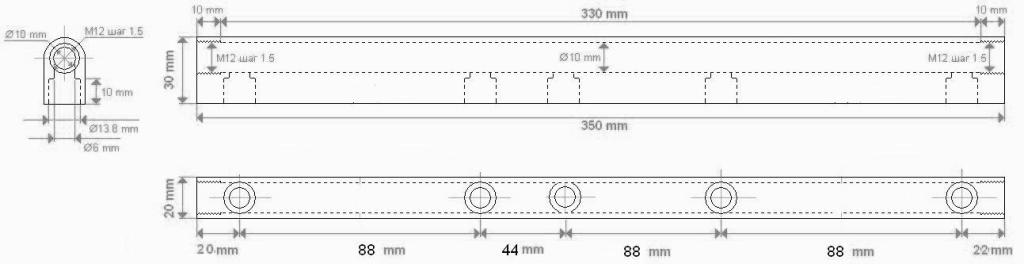

    #2825 pax, 16 мар 2012
    http://www.audi-club.ru/forum/showthread.php?t=206086
    посмотри здесь как приколхозить дпдз к родной заслонке
    рампа [​IMG]
    переходник рхх[​IMG]
