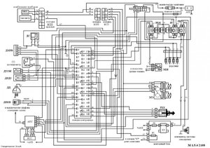

    a6 c5 3.0 2002г
    звони проводку.......
    там же ещё и разьём соединяющий с жгутом форсунок есть, может в нём косяк?????

    жгут проводов на форсунки я новый брал , и с разъемом вроде все норм ...
  6. виктор рай
    виктор рай Завсегдатай
    11 июн 2009
    761
    a6 c5 3.0 2002г
    нк при такой распайке, у тя должно напряжение поступать на две форсунки по любому........
    :shock::shock::shock:
    на сколько мне память не изменяет, на одном проводе должен быть постоянный плюс, а минусом уже управляется сама форсунка............

    проверь еще раз по схеме,при одновременном впрыске должны так подключаться форсы

    я тоже про это думал что как минимум две форсунки должны работать, попробую по схеме проверить все

    Про то что форс 1 льет а другие не льют это чисто провода, не те перекрестил и прицепил на январь, полюбому 2 лили бы а тут только 1, Берешь цешку и пробегаешь по проводке, возможно по расцветке ошибка есть. У меня был январь 5.1...71 проводка с 41 подключал как писалось выше соединял форсы по парно и к январю, а на счет дпкв он тут вовсе не причем, у меня биение бешанное, реперный диск трет, он аж блестит местами, но машина то работает.

    по поводу дпкв согласен.зазор менял как угодно в пределах 0.5-3мм,разницы не заметил.а жгут форсунок кстати вобще переделывать ни как не надо.распиновка у всех одна и та же.только пятую повесить параллельно четвертой.вся разница в самой проводке к эбу.:nod:

    я бы даже немного поправил, не разница в проводке а разница в разъемах, как у январю так и у кабельного хозяйства. Просто в данном случаем переделываем проводку в разъеме кабеля предназначенную к 5.1...41 или 61 не важно к блоку 5.1...71. Тут цешка в помощь и нахождение нужных схем. У меня есть схемы и для 41(61) и 71, в разных цветовых вариациях.

    скинь пожалуйста, megac0ol@mail.ru, попробую на прямую кинуть + провода от форсунок....
