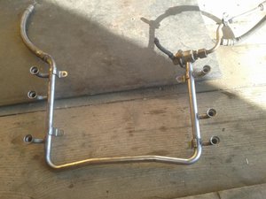

    Некто не пробовал переделать топливную рампу от v6 2.6? 2013-06-01 18.18.50.jpg что за метал? проварить его можно? и влезут ли форсунки 107 ?

    а смысл? тогда уже найди трубку и свари ее по размерам, расстояние то между форсунками разное

    рампу можно сообразить из чего угодно
    лично делал из вазовской алюминевой........
    потом был проще вариант, по моему с приоровской, она из трубок сделанна,
    там проще, режь в размер какой те надо и потом свари выдержав поскость, но при такой рампе по моему приходилось устанавливать выносной рдт....
    а шишку по любому придётся сточить и глушить.....
