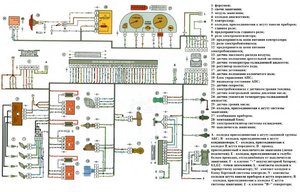

    ну вот по этой.
    По ней видно что:
    14,19,24 - на массу
    27 - на клемму 15 замка зажигания
    37 - на плюс с главного реле
    18 - плюс с общего через предохранитель 10
    Кстати на реле вентилятора под номером 9 не забудь поменять коричневый минусовой провод на любой плюсовой постоянный, так как карлсоны срабатывают при подаче плюса, а не как на вазе с минуса. А бело-черный провод, который идет от реле к карлсонам врезай в плюсовой провод этих карлсонов.

    ты то полостью январь подключаешь......а я вот эти провода подключил и все(смотри с 99 сообщения) http://www.audi-club.ru/forum/showthread.php?t=209489&page=5....но мож еще какие надо
  14. Мишган
    Мишган Участник форума
    13 ноя 2012
    275
    2192 14, 1,6I 8кл
    #4994 Мишган, 6 июн 2013
    Ну я согласен с тем что там написано, но я подключал чуть по-другому, мемного в другие места, но суть таже. Плюс я по схеме всё делал.
    Так-то не надо больше ничего тебе подключать, если ты подключил все как там...:wink:
