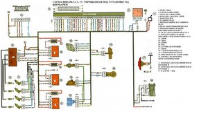

    По поводу колодки диагностики
    я тут теперь полную версию для ЯНВАРЬ 5.1.1...71 СДЕЛАЛ, НО!!! ОДИН ВОПРОС, ПРАВИЛЬНО ЛИ Я ВЫВЕЛ 55 ПИН ЯНВАРЯ В КОЛОДКУ ДИАГНОСТИКИ??? НУЖЕН ОТВЕТ ТОГО, КТО УЖЕ СДЕЛАЛ СЕБЕ И УЖЕ КОНЕКТИЛСЯ ЧЕРЕЗ НЕЁ... :shuffle:

    С массы коричневый провод заходит через 14 пин в колодку ЯНВАРЯ, там под влиянием сигнала ДПКВ 14 пин замыкается с 15 и 33 пинами, с которых в свою очередь минус поступает на форсы и клапана форсов открываются... имхо
