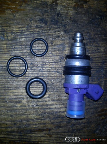

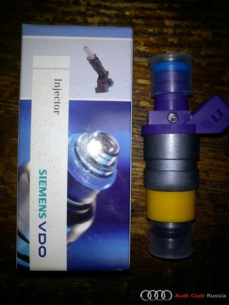

    реперные диски есть и стальные.......
    а вот форсунки
    [​IMG][/url][​IMG][​IMG]
