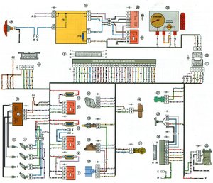

    Оно то понятно что прозванивал, но для одновременного смотри распиновку проводки под январь 5.1...71
    Хотя врядли она тебе поможет) там нужно перекидывать провода что на форсунки на контакт помойму подогрева лямбды. Ща порыскаю другую схему найду

    Я тебя правильно понимаю,что все 4-ре восунки надо соеденить в одну и кинуть на 15 контакт как на 71 блоке?

    у меня проводка от фазированного и я ничего не менял...

    Да. Или как вариант просить у кого нить прошивку 2+3 и ничего не переделывать, но там на сколько помню нужно выставлять ДПКВ в 20й зуб. У меня таких прошивок нет, сам ищу.

    Только одну пару на 15 а вторую на 33)) помойму так, т.е. 1-4 форса 15пин, 2-3 форса - 33 пин.

    Сделай все правильно и все будет гуд. Прошивка у тебя, если ты уже перешил под одновременный впрыск, пины скажем поменяли свое назначение, осталось только переделать чуток проводки, чтобы на форсы сигнал шел с нужных пинов. Раскручивай колодку и по схеме доставай из нее провода на форсы, соединяй 1-4 и вставляй в колодку там где 15 пин, 2-3 в 33. Скручивай и заводи)))
