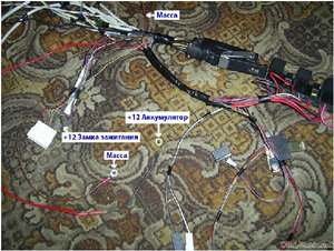

    По просьбе форумчан небольшой отчётик по подключению проводки
    1.постоянный плюс к клемме аккумулятора на фото подписан+12 аккумулятор

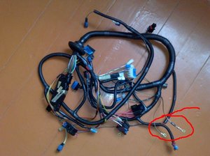

  20. studiom1
    studiom1 Живу я здесь
    8 дек 2007
    3.156
    А100 44 KU 2.2 136лс АКПП88г ЯНВАРЬ 5.1
    2.масса -либо к минусус аккумулятора либо к массе на моторе
    на рисунке обвел красным
