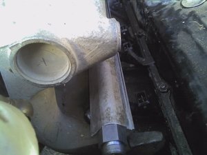

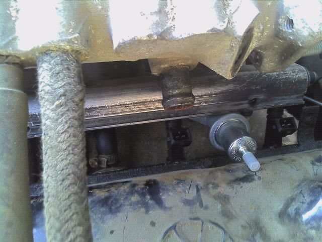

    [​IMG][​IMG][​IMG]
    шесть колечек на форсунке. первое и пятое колечко с пластикого стаканчика под механическую форсунку.
