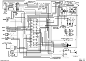

    Может кому пригодится схема Января 5.1.1

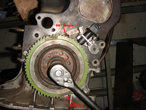

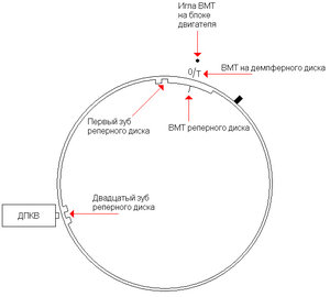

    ДПКВ ставим на 20 зуб, считать зубья против часовой стрелки с первого зуба после двух отсутствующих.
  5. Sved
    Sved Участник форума
    20 фев 2010
    135
    Re: ЯНВАРЬ НА АУДИ
    а как считать? если как на рисунке то по внутренему у меня по внешнему стоит:shock:
  6. Женя
    Женя Участник форума
    3 янв 2009
    185
    Audi 200Q 2.2 85г
    #2486 Женя, 16 апр 2010
    Re: ЯНВАРЬ НА АУДИ
    Против часовой стрелки!!!
    Как на фото.

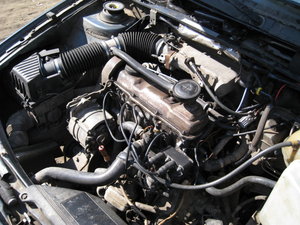

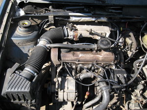

    Спасибо,хорошо.Сейчас поездием немного,посмотрим,и отпишусь.
    Пока могу сказать,машина едит хорошо,холостые норма но чуствуется немного богатит и с утра на холодную заводится без проблем но троит чуствуется заливает прогреется немного заработает ровно.
