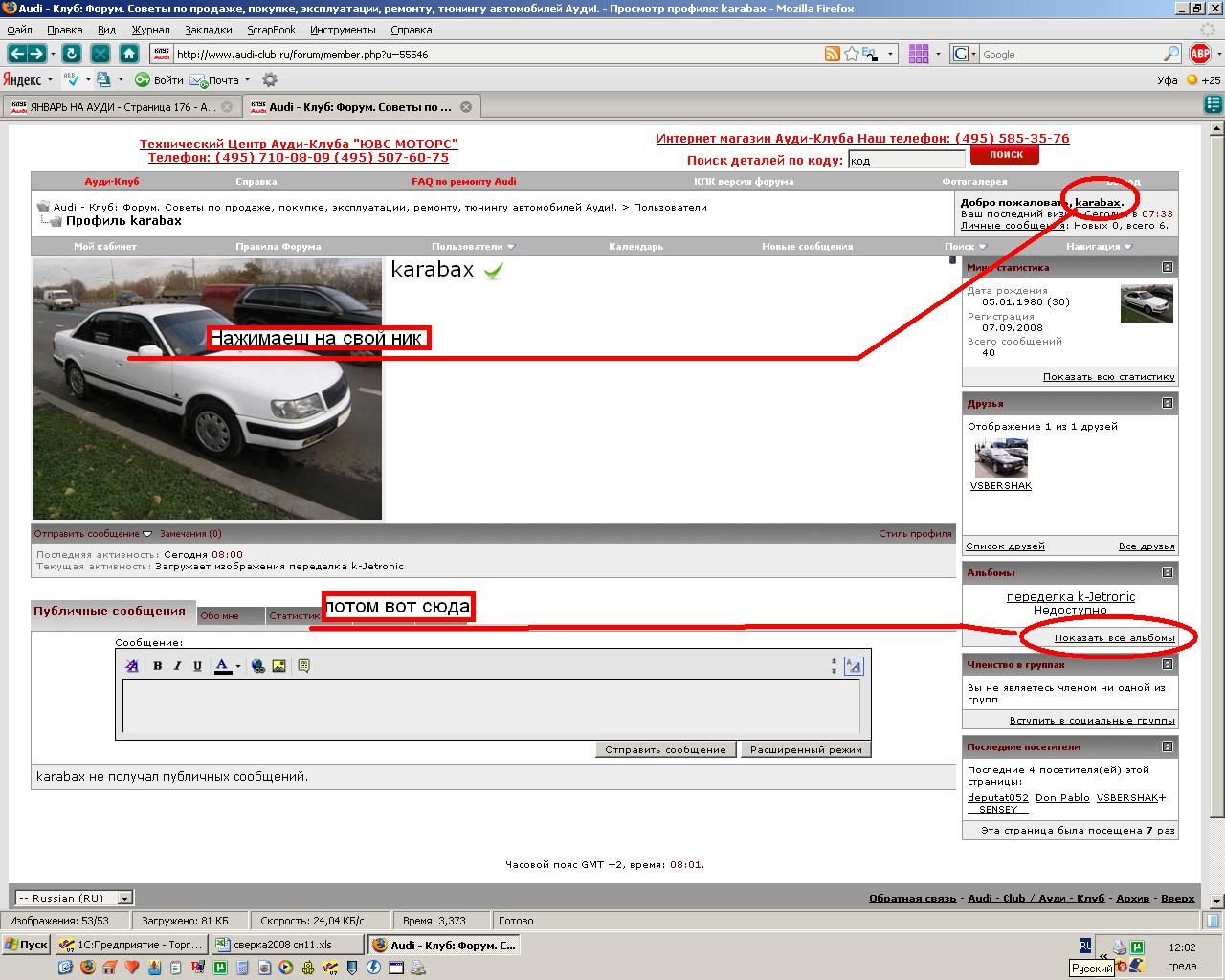

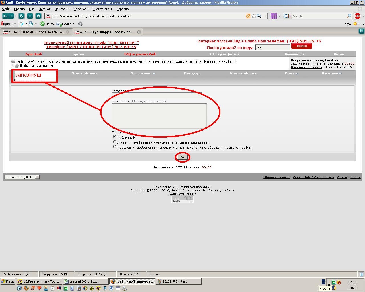

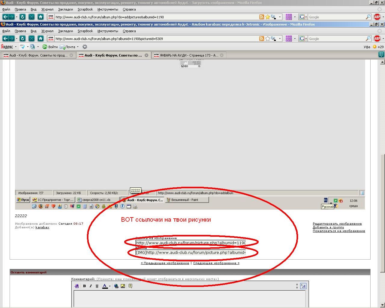

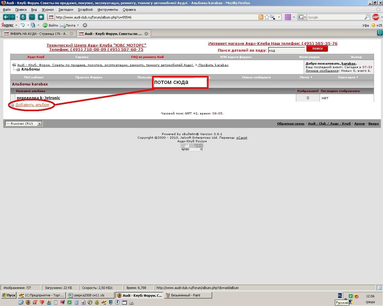

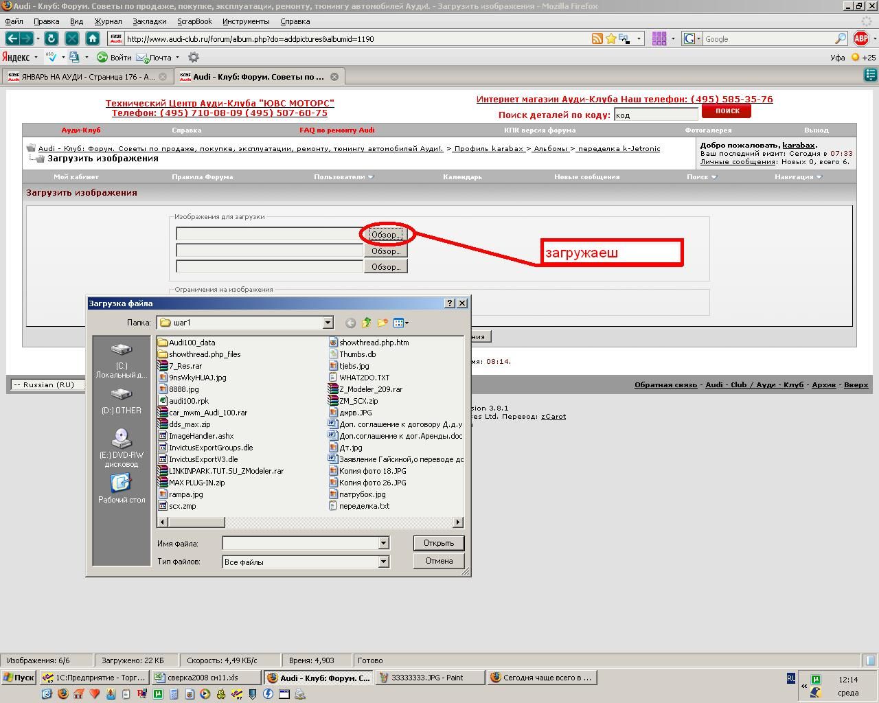

    Кликни на свой ник зайдеш в свой профиль там кликни на "Показать все альбомы"(рис.)далее "добавить альбом" (рис.) потом заполниш вот такую форму(рис.)и загружаеш свои изоброжения (рис.) (рис.)
