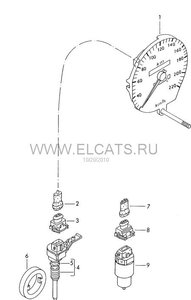

    Re: ЯНВАРЬ НА АУДИ
    ребята есть ещё проблема как подключить датчик скорости если на 80 датчик электронный двух контактный а на январе 3 контактный
  10. vvvv1969
    vvvv1969 Живу я здесь
    20 янв 2010
    1.594
    A-80 B3 89г 2.0l
    Re: ЯНВАРЬ НА АУДИ
    ага,на вазе ДС на холле,а на бочке геркон.на бочке фишка ДС трёхконтактная 1-"+"(не используется),2-сигнал(средний),3-масса.средний подсоединяй к январю.

    Re: ЯНВАРЬ НА АУДИ
    не нашел датчика скорости на ауди...
    по описанию:
    датчик скорости установлен в блоке спидометра...
    придется разбирать панель приборов, чтобы напрямую подключится к нему?

    Re: ЯНВАРЬ НА АУДИ
    а в каробке не дачик
  14. кузма
    кузма Участник форума
    31 янв 2010
    312
    мазда 323 f v (BA)
    Re: ЯНВАРЬ НА АУДИ
    почему вы говорите что 3 контактный он 2 контактный
    у меня под номером 4
