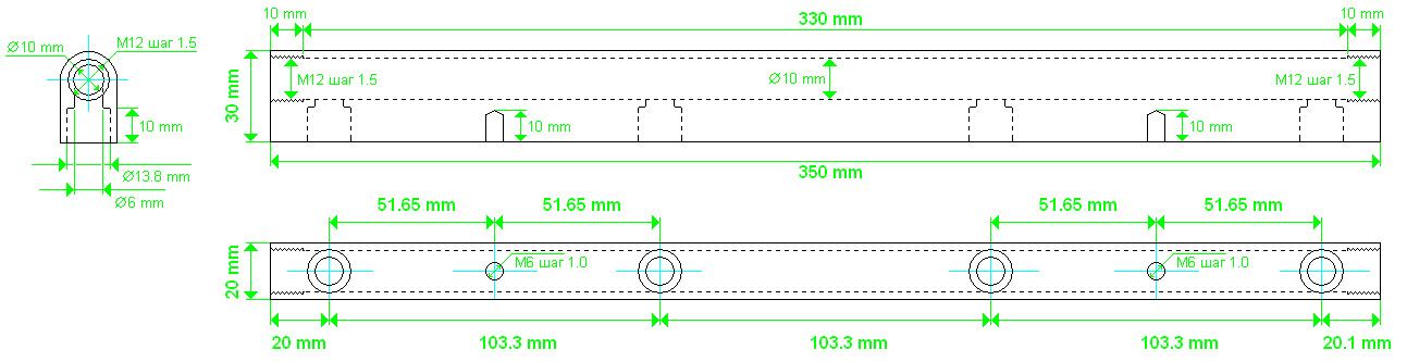

    Мужики чертёжика рампы на 4х цилиндровый двиг не у кого не завалялся,

  20. sochi
    sochi Участник форума
    9 июн 2006
    408
    Audi 100 2л КР 86г
    #420 sochi, 29 дек 2009
    Re: ЯНВАРЬ НА АУДИ
    http://audi-club.ru/forum/attachment.php?attachmentid=161735&thumb=1&d=1261258810
    Вот какой-то.
    Чёт хреново открывается, кароче в предидушей теме в 766 посте он находится
    А вот нормальный http://www.audi-club.ru/forum/attachment.php?attachmentid=161735&d=1261258810
