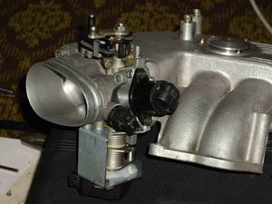

    кто-то выкладывал ссылку с форума фольксвагена"январь на 16v"фото дросселя оттуда.

    Прикольная заслонка, намудрено конечно, но работать будет я думаю.

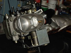

    Мне вообще попадалась фотка с нашей заслонкой так там не только ДПДЗ Бош стоял но и клапан хх Нивовский врезан был с боку.
    Только ищу и никак не могу найти

    напоминает блок дросселей с карба.есть ещё затык:заслонка ваза открывается против часовой(вид со стороны привода),а эта по часовой.получается,что вазовский дпдз с ней работать не будет,хотя можно или родной дпдз с январём подружить,или поставить вазовский дпдз на ось большой заслонки и сделать открытие заслонок одновременным.вот только нафик столько геммора?

    Re: ЯНВАРЬ НА АУДИ
    нафиг не нужно одновременное открытие. она не спроста там двух камерная!

    то что неспроста,то понятно.сначала открывается маленькая,после полного открытия-большая.на мерсах помоему тоже так сделано.речь о другом,как приколхозить вазовский дпдз?

    Да Locon уже давно придумал как на нашу заслонку ДПДЗ Бош поставить
    http://www.audi-club.ru/forum/showpost.php?p=4401459&postcount=6
    только надо заслонки обе паралелить на одновременное открытие

    Нашел-ДПДЗ по ходу как БОШ и РХХ
    Только я бы Рхх с другой стороны поставил -где большая заслонка.Так мне кажется удобнее было бы
