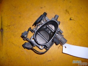

  9. Михась
    Михась Завсегдатай
    5 фев 2010
    640
    Seat Toledo 2.0 9А
    если не ошибаюсь,то дроселя все как один,что на 1.8,2.0,2.2,2.3
    с толедо 1.8 16кл,така я же..
    на большом дроселе,машинко как то дерганее,незря гансы сделали 2 заслонки.
    получается типа 1я как эконом и помягче,а на второй уже вливаешь.
    на 46 дроселе заметнее рвет на малой педали в сравнении с родной,а на 60 еще наверное погрубее будет.
    на 1.5 16кл таз поставили на 55,так копец нежно надо педалькой работать...

    ставил я на 60 заслонку-потом на 54-разницы вообще не заметил.
    Единственное у 54 пришлось дырку рассверливать для нивовского клапана а то как холодно стало заводилась медленее
  14. Михась
    Михась Завсегдатай
    5 фев 2010
    640
    Seat Toledo 2.0 9А
    я хочу родную поставить,там хде у нас винт ХХ,я просверлил на 10.2. потом 13 сверлом сверлил что бы нивовскийй РХХ проходил своей шляпой. теперь останется только выточить типа втулки,которая оденется на то,куда заворачивался винт ХХ. а к ней уже будет прикручиваться сам РХХ.
