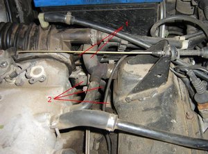

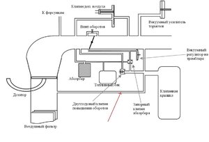

    #1989 maxx_18, 7 май 2010
    Расскажу попутно свою бредовую теорию: jn1.jpg
    На первом рисунке есть ваккуумная трубка под цифрой 1, которая соответствует трубке, на которую указывает красная стрелочка на втором рисунке. Так вот, при торможении двигателем во впускном коллекторе перед заслонкой создается большое разрежение, которое передается в полость перед пластиной дозатора. В итоге давление снизу пластины дозатора становится больше, чем сверху - пластина опускается, плунжер поднимается, топливо перестает поступать, смесь не горит (в смеси только воздух) - ЛЗ видит много кислорода - дает сигнал ЭГРД на обогащение - ток ЭГРД повышается, но бесполезно - плунжер до конца поднят - бензин не идет. ПХХ?
    1 человеку нравится это.

    #1990 IDX, 7 май 2010
    Мысль интересная, может кто нить еще у себя посмотрит ток при торможении мотором...выявится закономерность. Или задумка немцов какая то...
    Хотя с другой стороны...
    - получается две паралельные ветви подачи воздуха в обход ДЗ:
    . Одна - через винт оборотов ХХ (см. схему)
    . Вторая - отмеченная красной стрелкой.(см. схему)
    Обе они постоянного сечения и настроены так (? 50:50% или 70:30% ?) чтобы ХХ был 900об.
    И уже не важно какое разряжение в коллекторе... при любом увеличенном разряжении (ПХХ) расход воздуха пропорционально сечению увеличивается через обе трубки.
    Тот воздух, который пройдет через винт оборотов будет поднимать лопату даже выше чем на ХХ. Лопате просто деваться некуда - как подняться.
    А второй расход воздуха просто сообщен с атмосферой (сразу за воздухофильтром) и не может заставить отпуститься лопате, слишком мал расход воздуха при свободном доступе воздуха через воздухан...
    Как то так ИМХО
