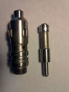

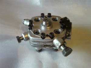

    Всем привет!!!
    Есть дозатор в разобранном виде.Могу сфотографировать и выложить. Только скажите , что нужно.
  8. IDX
    IDX Старожил
    12 сен 2008
    6.397
    А100\C4 2.3AAR+гбо
    Со всех сторон, каждую делаль... чтобы все сетки, отверстия , и.т.д. видно было...
    Сам смотри, лишнего и много не будет... :) :)

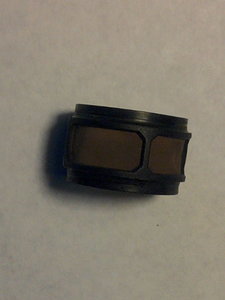

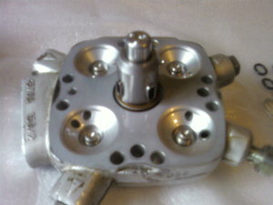

  9. Arnold
    Arnold Bad e-mail
    24 ноя 2009
    54
    Audi 80 1.8 JN 1990г.
    #2009 Arnold, 10 май 2010

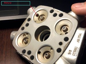

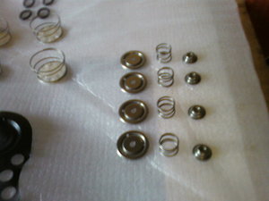

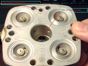

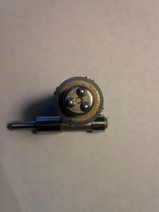

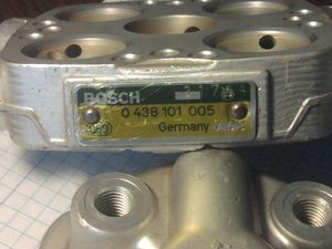

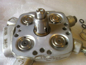

    Выкладываю фото с указанием магнитной ловушки , верхняя чать дозатора и нижняя часть дозатора фильтр на РСД.
    Верхняя чась дозатора.jpg Нижняя часть дозатора.jpg Плунжер .jpg Плунжер вид сверху.jpg Сетка плунжера.jpg
    1 человеку нравится это.
  10. IDX
    IDX Старожил
    12 сен 2008
    6.397
    А100\C4 2.3AAR+гбо
    #2010 IDX, 10 май 2010

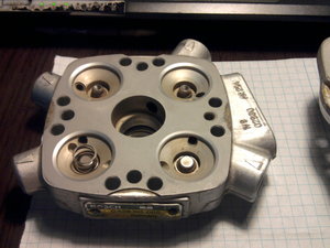

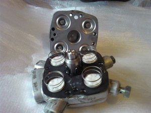

    Вот - хорошо.
    Виден фильтр слива с нижних камер...
    А вид с верху верхней части с той стороны где МЛ живет есть?
    В верхней части где керамические тарелки стояли перед выходами на форсы, 1-е фото, смотрю фильтры тарельчатые сняты. Или их там не было?

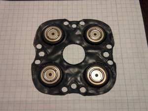

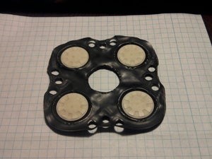

  11. Arnold
    Arnold Bad e-mail
    24 ноя 2009
    54
    В верхней части нет тарелчатых фильтров.
  12. Arnold
    Arnold Bad e-mail
    24 ноя 2009
    54

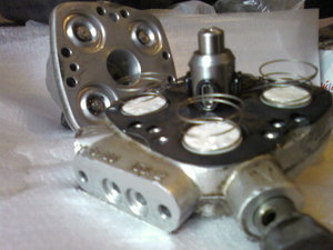

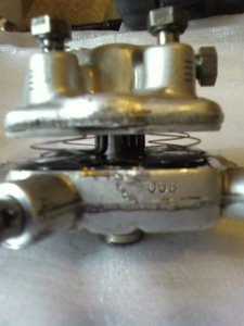

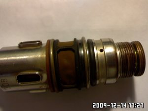

    Нижняя часть : 1.jpg 4.jpg
    Плунжер : 7.jpg

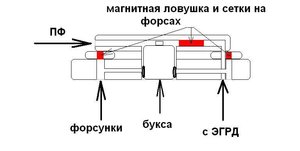

    -думаю что может и не получиться, т.к. мусор может попасть между дозатором и буксой, хотя попробовать можно. Попытался изобразить схематически верхнюю часть, т.е. канал с МЛ(сильно не пинайте, ибо художник из меня не айс...) мл на Джидае.JPG

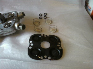

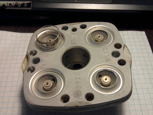

    выкладываю свои фото разбора дозатора(фото с мобилы, качество не очень...)
  15. moklos

  16. Arnold
    Arnold Bad e-mail
    24 ноя 2009
    54
    Я насчитал :два фильтра-Один на буксе с плунжером, второй в нижней части (выход в РСД);
    одна магнитная ловушка в верхней части (напротив отверстия на ПФ).
    Промыть без разборки реально!!!!!! Вчера я это проделал , ДА ПРОСТЯТ МЕНЯ ВЕТЕРАНЫ! Просто достала нестабильная работа.Cейчас все нормольно. Осталось выставить ток на 3000 об/мин.

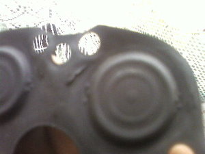

  17. moklos
    moklos Участник форума
    16 сен 2009
    259
    Ауди-80, 88г.в., JN...

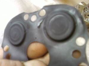

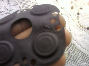

    а это фото моей отслоившейся мембраны:
  18. moklos
    16 сен 2009
    259
    давай тогда рассказывай по порядку как именно промывал, чем, что и куда подсоеденял, чтоб было понятно всем(наглядно, так сказать)

  20. IDX
    IDX Старожил
    12 сен 2008
    6.397
    А100\C4 2.3AAR+гбо
    #2020 IDX, 10 май 2010
    И ничего плохого нет с ней с виду...
    Мембрана в этом месте просто зажата между полостями дозатора.
    Если не протекает то все ОК должно быть...
