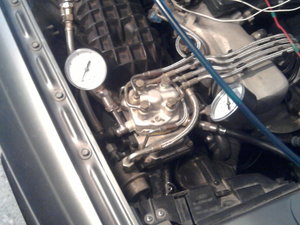

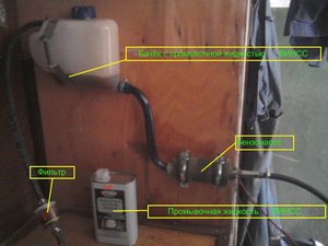

    Машина у меня с пробегом 280000 км. В декабре прошлого года начала чахнуть, падали обороты , плохо заводилась на горячию и на холодную.Иформативную помощь нашел на данном сайте. Для себя наметил план выплнения работ:
    -выявить и устранить имеющиеся подсосы (на 4-й форсунке подсос воздуха).Заменены все стаканчики и уплотнительные колечки форсунок.
    -промывка системы .Разделил в два этапа . Ранее система не промывалась , ожидал много г...... , опасался забить ее напрочь.
    1. Промыл форсунки и РСД,Фильтр на входе в дозатор.Форсунки промывал 3-4 дня .Особую промбелему испытал когда прочищал воздушные каналы . Спасибо IDX подсказал попробовать давлением сжатого воздуха со стороны распылительного колпачка, использовал автомобильный компрессор.Топливный канал фросунок промыл проактически без особых промблем , промывается в обе стороны.В результате практически одновременное открытие ( две -3,9 другие две-4,0 bar) .Первое впечатление машина стала работать лучьше.

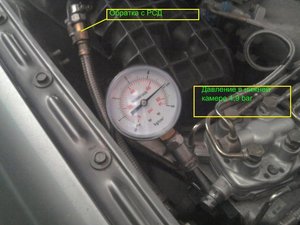

    Как только были готовы манометры для замера давлений , выяснилось , что остаточное давление в системе через 2 сек. падпло в 0 bar. Причина в клапане бензонасоса. В последствии его использовал для промывочной системы.Поставил новый Бош. Дваление через 15 мин. после остановки двигателя 2,7 bar. (не помню)
    Замерил ток ЭГРД - 10 mA. не управляется . Заменил Лямбду, выставил винтом СО -10 mA. телепается в этих приделах .
    2.Промыку дозатора, всей системы выкладываю в фотографиях (Извените, фото с сотового)
    на 1-ом фото видно какого цвета промывочная жидкость , а была прозрачная. Это через 15 минут работы на ХХ. Далее 30 минут просто стояла откисала и последующие 15 минут с прогазовками.
    Разобрал промывочную систему ,переключился на бензин , Замерил ток ЭГРД -20mA. Выставил норму 10 mA на оборотых 3000 не в норме примерно 4 mA .
    Вот примерно так , пока поезжу , потом повторю измериния токов и при необходимости доведу до нормы.

    Arnold Спасибо за отчет. С фотками и интереснее и понятнее.
    Расскажи подробней о переходниках для замеров давления. Сам делал? Есть чертежи?
    А что такое распылительный колпачок?

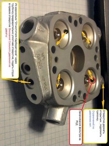

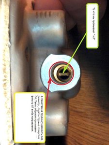

    По поводу промывки МЛ, не снимая дозатор...версия2. критикуйте, исправлю потом окончательно
    1. отсоединить разъем ЭГРД, открутить два болтика, снять ЭГРД. При этом не потерять два резиновых уплотнительных колечки.
    2. открутить от дозатора трубопровод, идущий на ПФ (пусковую форсунку). Положить тряпку напротив отверстия ПФ
    3. Из аэрозольки "Очистителя Карбюраторов" через трубочку подать струю в левое (ближе к переду машины) отверстие дозатора.
    Струя очистителя и мусор из МЛ полетит из отверстия ПФ...
    4. Намотав на трубочку изоленты под диаметр, подать струю в отверстие ПФ.
    Таким образом промываем фильтр МЛ в оба направления - п.3 и п.4.
    (Можно использовать шприц медицинский с ВИНСОМ или ЛАВРОМ для промывки)
    5. Повторяем п3 и п4 по несколько раз, для более уверенного результата.
    6. собираем все обратно.
    7. Заводим, убеждаемся об отсутствии подсосов неучтенного воздуха, снимаем фишку с клапана Дополнительного воздуха ХХ - около катушки зажигания.
    8. Выставляем 900 оборотов винтом у ДЗ (дроссельной заслонки) и мерим ток ЭГРД.
    При горячем 90С моторе и исправном ЛЗ (лямбда зонд) ток:
    а) на хх должен быть 10мА, Подрегулировать винтом СО.
    Не более 1 оборота!!!
    Предварительно запомнив положение винтов, чтобы можно было вернуться при необходимости.
    Заворачивая винт СО - ток ЭГРД уменьшается, вплоть до 0мА.
    Выворачивая винт СО - ток ЭГРД растёт, максимум до 20мА.
    б) при 3000 тоже ток должен быть около 10мА +/-3мА.
    Если ток больше то надо выключить мотор, снять ЭГРД и снять винт-заглушку и повернуть регулирующий винтик (шестигранник на 2мм) на примерно на 1/6 оборота по часовой.
    И на оборот...если ток меньше то вывернуть винтик ЭГРД.
    в) После регулировки ЭГРД снова подогнать ток на ХХ к 10мА, и проверить при 3000 об.
    г) при необходимости повторить пункты а, б, в по несколько раз.
    9. Ставим на место фишку клапана Дополнительного воздуха ХХ.
    ВАЖНО.
    Не спешите крутить ЭГРД !!!
    Если ЭГРД изначально не тронутый, и ток ЭГРД не соответствует п.8 - то вполне возможно, что, кроме только что промытой МЛ, еще имеется грязь в дозаторе, в ЭГРД, в форсунках или негерметичность впускного тракта.

    IDX , согласен с Вами . Ваши рекомендации только наглядно.

    Предлагаю вариант замачивания фильтра на выходе в РСД . Процедуру повтори несколько раз в разных направлениях.
    1 человеку нравится это.
  16. IDX
    IDX Старожил
    12 сен 2008
    6.397
    А100\C4 2.3AAR+гбо
    #2036 IDX, 11 май 2010
    Все правильно, только никакой мусор, к сожелению, никуда не полетит как в случае с МЛ.
    Потому что сразу за этим фильтром стоит малюсенькое отверстие 0,3мм и не будет большой скорости жижи...таким образом ИМХО можно только отмачить растворимые отложения (смолы разные...) в сетке. И это тоже хорошо. Иногда это может пригодиться.
    И еще - большое давление жижи тоже опасно прикладывать к каналу ЭГРД - мембрану рискуем повредить...
    Да и этот последний из трех последовательно стоящих фильтров канала управления (нижних камер) и по этому он по определению самый чистый...песка разного и железной пыли в нем мало должно быть:
    1- МЛ
    2- фильтр в ЭГРД
    3- фильтр перед отверстием 0,3мм

    Еще, как вариант, промывки сеток на форсунки. После промывки МЛ через отверстие ПФ, и убедившись визуально в отсутствии мусора, т.е. уже мусор не вылетает-можно попробовать промыть сетки форс. Для этого заглушить ПФ, и набрызгав очистителя в дозатор побольше через это же отверстие ЭГРД продувать насосом, т.е. создать давление не менее 0.2 бар., чтоб мембрана немного опустилась и жижа пошла через каналы форс.
    Как такой еще вариант очередной чистки?
  19. IDX
    IDX Старожил
    12 сен 2008
    6.397
    А100\C4 2.3AAR+гбо
    #2039 IDX, 12 май 2010
    Таак, интересно, только в правом отверстии ЭГРД надо вакуум создать (0,2)...я ртом через резиновую трубочку создавал, закрыв выход на отверстие 0,3мм, чтобы шайбы отпустились.... Канал Эгрд ведь к нижним камерам выходит...
    И тогда подняв лопату чтобы рег. щели открылись и жиже путь открыть - можно в место подсоеденения форса подать Карбом...
    Как такой вариант выглядит?

    -выходит именно правый канал к нижним, а левый канал выходит к верхним, т.е. можно попробовать именно жижей продавить мембрану сверху, чтоб открылись каналы форс. Хотя, если бы и с нижних откачать воздух, т.е открыть каналы на форсы, то возможно не пришлось бы и насосом прокачивать запущенную внутрь дозатора жижу.
    "И тогда подняв лопату чтобы рег. щели открылись и жиже путь открыть - можно в место подсоеденения форса подать Карбом..."-только после таких манипуляций снова придётся промывать МЛ, ибо вся грязь пойдёт внутрь дозатора....:ded:
    А такой вариант как?;-)
