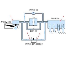

    Некоторое время назад прочел пост (вроде даже в этой ветке), где кто-то поднял вопрос о том, что у него остывает клапан доп. воздуха.
    Зная, что на исправной машине на клапан во время работы двигателя приходит 12В, к тому же он установлен в довольно теплом месте, я не придал значения этому сообщению, подумав, что автор немного ошибается.
    Вчера я вспомнил тот пост. Мой ХХ стал ниже на 100 оборотов, а то и на 150. Взял отвертку и решил повысить винтом ХХ до нормы. Параллельно вспоминая, что где-то с пол-года назад он у меня сам по себе вырос. И вообще пару раз в год я его корректирую.
    А что было пол-года назад? Осень! А сейчас? Весна! Т.е. тогда холодало, а сейчас теплеет. Как перевод стрелок на зимнее и летнее время)))
    Отсюда: что-то в горячем двигателе реагирует на температуру воздуха. Обратил внимание, что утром, по дороге на работу ХХ гораздо правильнее - воздух еще не прогрелся на улице. И все мысли мои только об этом клапане... И родилась идея: измерить количество воздуха пропускаемого клапаном с помощью вакууметра.
    Нарисовал себе наглядную схемку воздуховода и начал думать куда бы вакууметр внедрить и что он мне покажет?
    Цифрами обозначены возможные точки подсоединения к вакуумной системе.
    Схема не помогла решить вопрос - куда подключить? Смотрю на точки 2 и 3, но не знаю, дадут ли данные о вакууме в этих точках информацию о том, открыт клапан или нет. Размышления об этом навели на другую мысль, о том, что можно измерить неучтенный воздух. Если посоединить два вакууметра к точкам 1 и 2, то на приборах мы можем увидеть разницу, которая и будет величиной неучтенного воздуха.
    Для меня, как для человека не близкого к физике, решение этой задачи пришло в тупик. Хотелось бы услышать ваше мнение об этом.

    Больному поможет только хирургическое лечение :) Те установка электронного впрыска. Все остальное костыли.
    Если всем напрячься и подумать как сделать венец на наших шкивах и остальные мелочи. То все вопросы решаться по впрыску.

    Ну почему же игнор...:) не гони лошадей...
    совершенно верно, только с помощью вакуумметра - не получится замерить количество через клапан, потому что разница давлений в точках 1-2 или 3-4 или 1-4... не зависит только от расхода через клапан, но и от общей скорости движения воздуха из 1 в 4.
    А почему просто не попережимать шланг к клапану и смотреть изменения оборотов ХХ.
    По книге так и написано- если обороты не меняются то нормально (горячая).
    Так же делать 2 раза в год на холодной. Когда холодно и когда жарко (или 2 раза в сутки Утро - день).
    На холодную будут изменеия оборотов - остается оценить их количество...а чтобы не глохла при пережимании шланга отрегулировать обороты ХХ повышенные винтом у ДЗ.
    Еще идея- изготовить прозрачную трубку вентури (конусная или даже цилиндрическая), последовательно с клапаном, поставить вертикально, с легким шариком под диаметр в нутри...Это в чистом виде расходомер воздуха.
    И еще может изменения оборотов не только изза Клапана прогрева а еще изза изменения состава смеси (РУД если правильно понимаю К-Джет и начальной настройки СО)
    Еще идея - если найти где нить реле(мини-ЭБУ) управления ХХ (были на некоторых моторах) и поставить другой клапан РХХ...обороты как вкопанные будут.

    Методика применима только когда клапан совсем уж не закрывается. Когда я баловался с настройкой прогревочных, обратил внимание, что если клапан настроить так, чтобы он до конца не закрывался, то пережимай шланг, не пережимай - на обороты не влияет. Знаю, что это невозможно, но вот так показала практика.
    Мне нравится идея. Чиста и понятно. Только опасаюсь, что шарик всегда будет поднимать вакуумом из коллектора. Придется купить аптекарские весы и путем подбора веса шарика искать его правильный вес.
    Согласен, о нем тоже подумываю, но в этой теме стараюсь вам не мешать своими К-Джетовскими штучками. Просто об этом клапане, кроме владельцев JN и DZ, мало кто слышал)))
    А тут чувствуется влияние Imv)))))))))))
    А от каких элементов получает инфу это мини ЭБУ?

    Так вот же схемка в pdf-ке пост#2047
    от датчика температуры, микрика ХХ, и оборотов движка (катушка), сигнала о работе стартера и выдает меняющиеся напряжение на РХХ (скорее всего импульсы 100гц с переменной скважностью как на КЕ и КЕ3)
    Такой ЭБУ занимает 3 места реле (10,11,12)
    Да нет же, не вакуум а поток воздуха при любом вакууме или дпвлении, на то она труба мистера Вентури. :)

    ДТОЖ что ли? Надо будет тройник тогда менять на JNовский или подобный с нижним отверстием.
    Я тебя начинаю понимать! Это проще чем стабилитроны. :laugh:
    Жаль, что вариант с вакууметрами оказался несбыточным. Я уж представлял, как буду сидеть в салоне и смотреть на неучтенный воздух с выведеными на торпедо приборами)))
