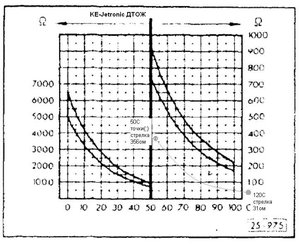

    померил я сегодня ток ЭГРД(вроде как в норме,на ХХ 0,19,когда газуешь не много гуляет от 0,18до 0.21),ещё тыкал мультиком в ДТОЖ,не знаю правильно или нет,сначало на холодную заглушённую выдернул с него фишку и прислонил щупами туда,ставил на отметку 20к показал 1,6,потом завёл прогрел заглушил снял померил,показал 0,29.Что эти цыфры означают?и ещё когда забыл воткнуть фишку на ДТОЖ,она завелась,но пердела во всю и дымища чёрный как от дизеля валил.

    Это килоомы ... 1,6кОм = 1600ом - правильно при температуре около 30С
    0,29кОм= 290ом - правильно при 85С
    Вот вся характеристика ДТОЖ - см вложение
    Похоже - все нормально с ним !
