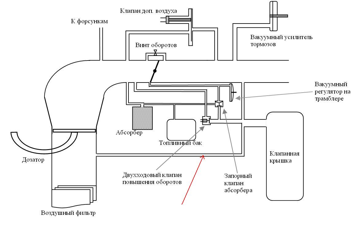

    1. это термоклапан Доп воздуха для прогрева. Пока мотор холодный он приоткрыт, и по мере нарева (от электро-грелки в нем и от тепла мотора) он медленно закрывается и потом все время закрыт. Если шторка, например, клинит то или не будет прогревочных или после прогрева обороты завышены. Пpомывка может помочь. Только не гни там ничего.
    2. Клапан Доп воздуха, если по каким то причинам обороты понижаются ниже 700 (электронное реле) то он срабатывает и открывает небольшой проход воздуху, как будто подгазовывает. Нормально он тоже все время закрыт, и не участвует...
    3. Пневмоклапан абсорбера, срабатывает только при езде. Улавливает пары бензина из абсорбера...
    Вот вся вакуумная схема...
    Мотор JN сам (без специальных клапанов-стабилизааторов и электроники) держит стабильные (довольно) обороты, и устанавливаем мы их винтом воздуха с боку ДЗ. Если смесь хорошая то обороты стабильны около 900.
    Смесь проверяем по току ЭГРД при исправном ЛЗ (надо 2сек. качания пару мА около 10мА)
    Плавать обороты ХХ могут, если смесь бедная (реже - богатая), есть подсосы неучтенного воздуха (не путать со срабатыванием клапанов Доп. Возд. - этот воздух учтенный расходомером и соответственно бензин добавляется механически), или проблема с зажиганием.
    Вот так примерно...
