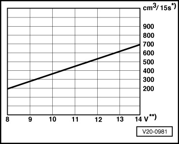

    Проверь тогда количество бензина которое протекает из РСД в обратку.и сравни с этим.
