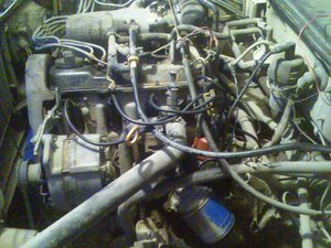

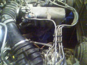

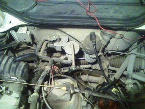

  20. Sergey 64 RUS
    Sergey 64 RUS Bad e-mail
    3 июн 2010
    1.396
    Audi 100/PH/1.8/90
    2 IDX
    Был в двух магазинах ЛЗ 4-х контактные. Продавцы толком не знают ничего. Мыслю + и - на прогрев и + и - сигнальные...если не прав поправьте плиз... Тогда получается прогрев как вы писали, а сигнальный - на массу и + в фишку ЛЗ. Так что ли. Брать пока не стал друг обещал одноконтактную поискать. Да ЛЗ у меня стоит прямо на штанах выпускного коллектора... может поэтому и не надо прогрева???. Фотки прикрепляю...
