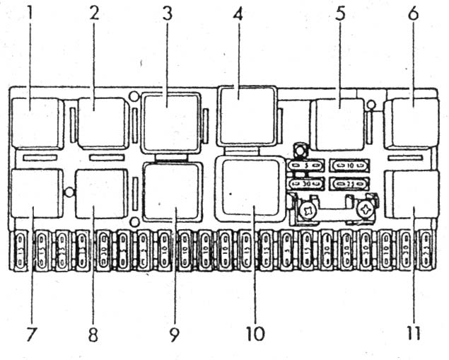

    Люде помогите найти реле бензанасоса, не пойму где его искать..... какой у него номер???????

    #2553 IDX, 4 июл 2010
    Обычно на бочках реле БН находится на 10 месте в блоке реле под капотом.
    А расположение вот такое...
    Для твоего АВК его номер 443 951 253L

    а в мануале смотреть побовал расположение реле? там ясней не придумаешь..

    у меня есть такое, тока с буковкой J или K или H точно не помню, но не с L точно, а это уже для другого получается, вот и не пойму какое именно.....
