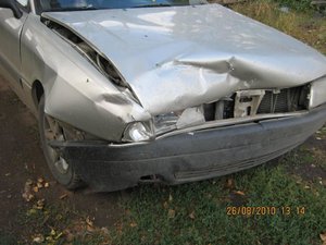

    Ехали мы ехали....
    Ваше мнение---жить будет???

    Жить то будет, если в хорошие руки ляжет.
    Как так угораздило?

    Еду себе спокойно, ни о чём не подозревая, выезжаю на перекрёсток неравнозначных дорог, и в последний момент, с второстепенной дороги, выскакивает девятка.... Если я еще как-то попытался уйти от стокновения резко тормознув и выворачивая руль в лево, то ВАЗ как ехал прямо, так и ехал. Собственно это его и спасло от удара в салон, ибо удар ему пришёлся точно в переднее колесо. Ему поставить на колёса машину не составит большого труда, а вот мне нужно половину передка переваривать. Вот такие водители бороздят по нашим дорогам.
