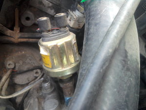

    чем датчики от девяносток, соток не нравятся (С4)?
  2. IDX
    IDX Старожил
    12 сен 2008
    6.397
    А100\C4 2.3AAR+гбо
    А кто сказал - не нравятся? Номер подскажи!

    Ссылку смотрел...Извини, не нашел, Данис DZ это не поможет...там Датчики давления только контактные на 0,3 и 1,8бар
    А он ищет датчик для показа давления на стрелочный прибор. (не дискретный а аналоговый)...
    Что то типа этого...

    Разве? Если смотреть на схемку, то одна нога контактная, а вторая то нет! http://ru.autospares.lv/search.html...__search_results_by=final_price&smode=A&term=

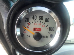

    Всем участникам привет! Продолжая тему про датчик и прибор давления , думаю может подойти такой. Он у нас стоит примерно 800 р.
    http://www.prosportshop.ru/catalog/detail.php?ID=28904

    Вещь хорошая. Вот вот только цена деления уж больно велика. Подойдет только для системного давления.
    Но использование датчика давления масла мне нравится. Надо будет рассмотреть вариант с датчиком давления масла на доп. приборы. Надеюсь бензин не слишком агрессивная среда для него.

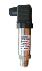

    На сегодняшний день я наметил черновой план внедрения датчика:
    Купить вот такой датчик давления за 2600 рублей
    Выходной сигнал 4...20мА
    Питание 12-36V
    Мах давление перегрузки 7,5
    Точность 1%

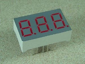

    Интересно, можно корректно вывести сигнал с такого датчика на цифровой индиктор типа такого:
    Еще одно условие, которое я себе поставил: индикатор должен быть красненьким, в цвет подсветки всех приборов и маленьким - хочу врезать его в заглушку кномпки центральной консоли. Ищу подходящий индикатор.

    Про промышленный датчик, наверное, была шутка?))) Учитывая параметры:
    Масса датчика, не более:
    1,0 кг - для моделей 11029 - 11039;
    1.6-кг для моделей 11229 - 11239, 14123 - 14128.

    Это промышленный стандартный сигнал (один из...). К нему надо искать индикатор с таким же входным сигналом. Дешевых я не встречал.
    Просто подключить трех цифровой не получится, к нему надо колхозить преобразователь с мА ...на шифратор на 7 сегментов...
    В общем или не бюджетно или трудно для повторения.

    Вот это я не совсем понял. "Трехцифровой не получится", а какой получится? На сколько цифр? "Шифратор на 7 сегментов" - вообще что-то непонятное. Это будет новой неведомое выражение, которым я от тебя научился, после скважности и стабилитронов)))
