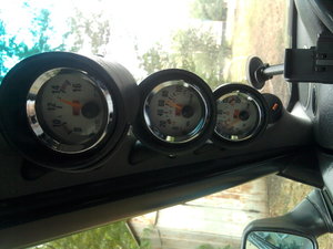

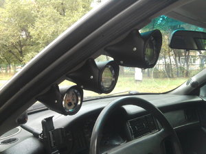

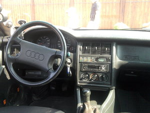

    Своего мнения навязывать не хочу , но для меня показания приборов вполне понятны .Точность показаний не хуже механического.В машине я использую три прибора : Вольтметр; Давление масла; Температура масла;

    У меня там же гпс прикручен :) а можно еще фотку торпеды в салоне? :) симпотично выглядит
    PS Давление масла почти 5кг на холостых?

    Audi 80 1.8 JN 1990г.
    .lmv, это на холодный двигатель 5 кг. На горячий примерно окло 2 кг. Если интересует инсталяция звука , завтра выложу фото.

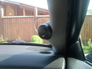

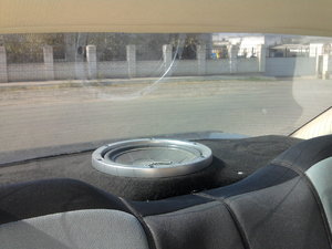

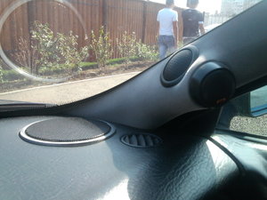

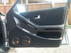

    В багажнике установлени усилитель с буферным конденсатором

    Усилитель 4x60вт. из них два канала подключенные в мост работают на сабвуфер, свободного акустисеского оформления , установленный на задней полке. Два других на трехкомпонентную акустику.
    Основной упор делал на фронтальную часть , поэтому она состоит из двух и трех компонентной акустики.Двухкомпонентка подключена к головному устройству. Не люблю слушать музыку спиной .Настроечный диск + программа для измерения АЧХ ,настройка фильтров ВЧ СЧ и НЧ. Получилась достаточно хорошая звуковая сцена с правильным расположение на ней музыкальных инструментов .

    ''Иволга'' -трехкомпонентная 3 динамика на канал ''СЧ, ВЧ, НЧ'' подключены к усилителю;
    ''Мистери''- двухкомпонентная 2 динамика на канал ''СЧ, НЧ'' подключены к головному устройству Кенвуд;
