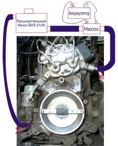

    А можно ли промыть дозатор и форсы без разборки похорошему с помощью этой схемы?

    Да, можно... Только, как пишут, перед заменой форсунок. Видимо вся отмытая грязь в сеточках форсов тормозится...и также в сеточке перед отверстием 0,3мм...и в МЛ, в ЭГРД. Есть такие в дозаторе, в канале управления. По этому каналу бензин (140 мл/мин) протекает непрерывно, как только БН работает.
    По этой же причине НЕЛЬЗЯ лить разные мойки инжекторов в бак - тоже грязюка из бака и фильтра попадет в большом количестве в дозатор и форсы. Только хуже будет.
    Грязь бывает разная. Есть отложения копившийся годами на сетках, смолы густые, а есть просто сыпучая грязь - пыль, песок, ржавчина, металлическая стружка хотя бы от износа БН...не представляю - как ее только таким образом вымыть.
    Засоряются в основном сеточки, тем более, если движек забарахлил вдруг, или за короткое время - неделя, месяц.
    И соответственно ИМХО лучше распустить трубки от дозатора, снять ЭГРД, открутить все заглушки, и продуть Карбом во все направления как говорится "во все дыры" с пониманием устройства дозатора.
    Так же промыть в оба направления форсунки, вытряхнув сеточку в обратном направлении.
    Такие вот мысли по этому вопросу. Не раз помогало такое понимание процесса...

    Спасибо IDX за разьяснительный ответ. Я так понял нучше не мыть по такой схеме!!! а сколько стоят форсы кто знает 4 штуки?
