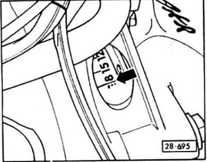

    Судя по этой картинки - должна быть у пятого выступа (18,15,12,9,6) а вот у кромки самой - эт вроде как 18 градусов - что на половине моторов, но на JN именно 6 надо.
    зы: выступы вижу, цифирок нет. (выступы - вроде ребра шестерни)

    Дык, эта картинка ведь только образец универсальный, показывающий (стрелкой) где отметку нужную читать. На картинке это метка на маховике - 18гр. ...и она не для какого нибудь конкретного мотора. Видишь в числе 18 цифра 1 пунктиром нарисована...т.е. за пределами окошка.
    Для JN мы знаем, что надо метку 6гр. совместить с нижней кромкой окошка.
    Или ты не видишь метки на маховике??? Может просто шкуркой до блеска надо зачистить...
