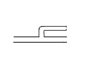

    я имею в виду элемент находящийся между трубками 1 и 2 -- я понял, я ищу конкретно, тройник.

    Вот где сам хочу выяснить. А выглядит примерно так:

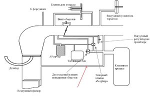

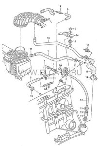

    Схемку вот накидал всяких трубок на моем JN, может кому пригодится. И вопрос: у всех ли есть шланг указанный стрелкой, просто на кортинках в ETKA не могу найти. Идет от клапанной крышки в залопатное пространство (сразу после фильтра воздушного).

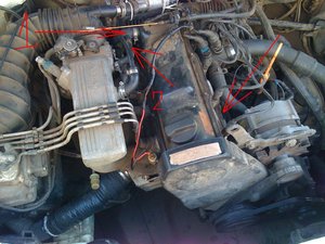

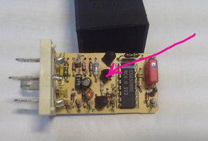

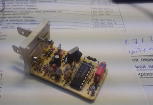

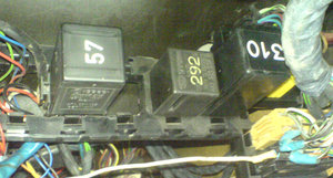

    Отчет по проделанной работе,
    Это все, что есть у меня на дополнительной колодке для релюх в ногах водителя. рис.1
    Снял реле под номером 57 код 811 905 343
    Транзистор (указан стрелкой) полный обрыв ЭБК. рис 2

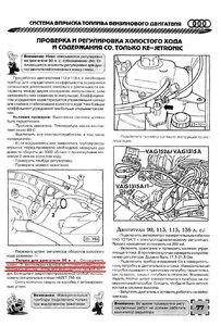

    По всей видимости он BC 548 B (в моем случае он сплавился до не узнаваемости, но рядом по виду такие же), пробив по инету был сильно удивлен ток который он держит 100мА. Проследив по печатке, этот транзистор является составным и управляет им напрямую другой который с базой соединен напрямую. Из этого мудрствовать не стал и впаял наш родной КТ 815 Г, ток без радиатора 1.5 А. Почему его! Соленоид добавочного воздуха за 20 лет скорее всего набрался грязи (вернее его механическая часть и требует большего тока на срабатывание) что получилось видно на рис.3 и рис.4.
    Теперь реле исправно и честно работает при -700 оборотов двигла.
    Надеюсь мой маленький ремонт поможет еще кому то.
    А что это за монстр с кучей контактов под номером 310 я прям туго не въехал :( ?
