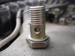

    Кстати про сетку в дозаторе - она должна быть тут, внутри? (на фотке показал) если там, то ёё там у меня нет!!!

    Насчет отсутствия сетки в болте на входе бензина в дозатор... на моем ААР тоже нет ее, наверно кто то до меня успел выбросить...

    Да, сеточка именно там, в пустотелом болтике.
    Вот собственно он:
    Если у тебя болт совсем пустой, то, значит, предыдущий хозяин не смог ее прочистить или не захотел.
    Странно, но на Экзисте не нашел сеточки. Там есть позиция как "Пустотелый болт". Про сеточку ничего не сказано.
    У нас продаются сеточки эти по 500 рублей. Как раз знакомый на JN на той неделе заказал.

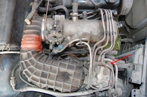

    ну и как его оттуда достать, грязюку этакую?

    Промывка дозатора. Это трудный вопрос. Вот в КЕ3...болячках есть описания процесса с использованием ВИНСа и внешнего насоса...гонят по кругу эту жидкость пока не промоется. Можно поискать...
    Только мне кажется - так можно отчистить от растворимых отложений и разной мазуты... Песок мелкий который в сеточках сидит ИМХО так не промыть. Надо в обратном направлении струю под давлением...или ультразвуком...а это не так просто и доступно каждому...
    Я свой дозатор ААR разбирал и вычистил еще по весне. Разбирал, продувал, смотрел где какие сетки, отверстия, каналы. Собрал-работает.
    Правда для уверенности с разбора запасной дозатор с расходомером приобрел.(вполне рабочий, только ПНД протерт).
    Еще форсунки чистил. Слишком большая разность в производительности была. В них тоже сетка есть.(например рис.19)
    Продувал Карбом под давлением с аэрозоли в прямом и обратном направлении (приоткрыв ногтем клапан), потом залил Карбом и постукивая (довольно сильно) о стол - вытряхивал в обратном направлении с форсунки мусор вековой черный.
    как то так... после этого машина полетела и стабильнее все режимы стали, а до того что не день то тянет то не тянет... то не сразу заводится, то на ХХ ток ЭГРД плавает и обороты прыгают, то провал на ходу. Вспоминать даже не хочется.
    И до сих пор мотор бегает без замечаний....
