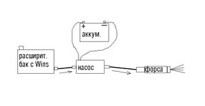

    Это большой слишком предел,я мерял на пределе 2V- так меньше погрешность. Симптомы по току ЭГРД и бедной смеси как у меня. Но винт СО я пока не крутил- оставил на последок,сначало померять давление везде и форсы промыть надо.
    Можно ли промыть форсы по такой схеме: взять бачок расширительный от 9ки налить в него Wins,старый насос от аудюхи, аккум и шланги - все это собрать и на конец шланга одеть форсу. Насос не сгорит если будет работать по такой схеме без обратки ,а только на форсу?Обратку если делать в бачок, то промывка будет бежать по меньшему сопротивлению тоесть по обратке в бачок,и на форсу ничего не останется и распыла не будет.
