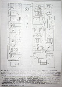

  12. IDX
    IDX Старожил
    12 сен 2008
    6.397
    А100\C4 2.3AAR+гбо
    #4092 IDX, 10 май 2011

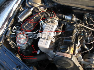

    Посмотри на фотку SD. У тя так мотор выглядит? И схема такая, но видимо старая, или не от Ауди.
    Значит и есть у тя нормальный клапан регулятор ХХ (РХХ) и управляется он от отдельного электронного ЭБУ переменной скважностью импульсов в 100Гц плавно, а не как на JN скачком при 700 об...(тот что у катушки, маленький прямоугольный).
    Какой у тя движек?
    JN выглядит так.

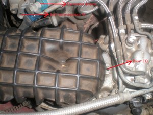

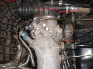

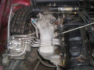

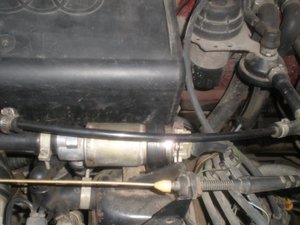

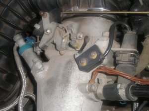

    Вот как выглядит мой движок SD:

    Что-то я такого найти не могу в движке.
    Сделал я вот что сегодня: как посоветовал Misha 190E я прогрел движок до 90гр,подключил мультиметр к ЭГРД,потом отцепил ЛЗ и РХХ у катушки, покрутил винт СО шестигранником по часовой стрелке немного- обороты после этого упали до 800, затем я стал плавно крутить шестигранник против часовой стрелки и обороты поднялись до 1100об\мин(ток все это время оставался неизменным 10мА),дальнейшее кручение шестиграаника привело к тому что двигатель затрясло,он стал работать с перерывами(походу переобогатил я смесь). Я вывернул обратно по часовой стрелке до стабильных оборотов 1100об\мин и подцепил ЛЗ и РХХ , мультиметр на эгрд показывал- без ЛЗ в таком режиме ток был 10мА, как только подцепил его- ток поднялся до 20мА и все. Напряжение на ЛЗ стало примерно около 400мВ и выше неподнималось. Обороты так и остались 1100об\мин. Затем отцепил ЛЗ и РХХ и выставил обороты винтом СО до 950об\мин. При прогазовках очень большое качание оборотов(аж движок колбасит жутко, когда обороты падали до 700 и поднимались до 1200об\мин) остались когда тапку бросаешь.

    Ясно.
    Зачем его то отсоединять. Миша писал выше как проверять его работу.
    Судя по схеме у тя должен где то с низу около коллектора стоять такой клапан доп воздуха . Если есть - то именно он управляет добавкой воздуха при прогреве холодного мотора.
    Если такого нет нигде, то функцию обеспечения прогрева (увеличенных чуть оборотов) выполняет РХХ круглый.
    А если с подсоединенном ЛЗ пробовать еще завернуть чуть винт СО?
    Каков тогда Ток и напряжение ЛЗ? И что с оборотами?
    зы. Сдается, что надо будет новую тему открыть под названием "SD" :)
    Слишком разная регулировка электрической части...

    Клапан под впускным коллектором, рядом с ЭГРД - это на JN,РН, смотри фото
    Нашел еще схему SD, более продвинутую. Так в ней нет Клапана прогрева. По ходу и у тя нету его.
