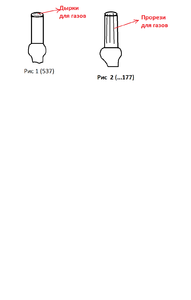

    Ходил я в магазин,держал в руках ЛЗ бош ...537 и ...177,так вот 537-ой на машину не подойдет так как он нового исполнения и прорези(дырки в данном случае на торце ЛЗ,а не по краям как у ...177 и у 177 прорези по краям для более лучшего прохождения газов) для отработанных газов. Стоят они оба 1060р и оба четырех-проводные. Шнурок действительно маленький,ну это ерунда,я потом куплю его(наверное бош ..177) и отрежу фишку и наставлю провода соединив их спайкой- это легко и просто,а на место него припаяю родную фишку от Ауди 80. Вот так выглядят 537(рис 1) и 177(рис 2) ЛЗ:

    да, эту разницу между зондами я знаю, но не думаю что она влияет...
    но возможно ты прав - лучше поставить то что стояло по виду :)
    узнай скока стоит родной бош на твой мотор, может там разница будет несущественная, зато никакого колхоза

    Продавец ЛЗ сказал ,что разница между ними есть,потому что 537 вкручивается под углом в систему выпуска чтоб газы лучше проникали в ЛЗ,а 177 под прямым углом так как прорези вдоль ЛЗ. Провода у них у обоих коротенькие- придется нарастить. Врут продавцы или нет?

    может и правда, я хз... в любом случае цена одинакова - ставь тот который больше похож на родной....
