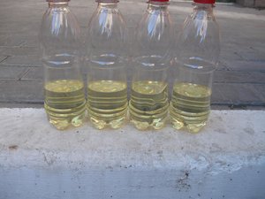

    и снова здравствуйте...все время никак нет(диплом пишу).вот вылез седня на пару минут,так как манометр я еще не приобрел,все что смог сделать это от обратки жижу померить(кол-во)получилось где-то 1 литр за 20-25 сек.машина ведет себя интересно:заводишь-чуть газу,держится около 400 об,потом падает и все,остальные попытки до 200 об и глохнет...вот такая беда,стоит уже неделю.

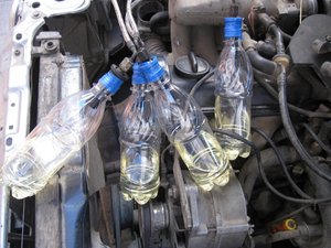

    Это говорит о том, что насос качает хорошо. На 99% и системное давление будет ОК.
    Пока нет манометра:
    1. можешь промыть МЛ. (ними ЭГРД и трубку ПФ. Дуй Карбом в оба направления.)
    2. Посмотри распыл форсунок. (Насос в принудиловку, форсы извлечены)
    3. Померь количество налива форсунок в мерные стаканчики..
    Это отдыхая от писания диплома... Но не в ущерб ему!
    Успеха!

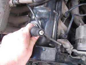

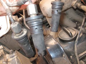

    1. карбом продувал весь дозатор во все щели и ЭГРД
    2. доставал форсунки, распыл не смотрел, рабочую часть продул тем же карбом!
    3. Завтра померяю .. отпишу
    сам корпус форсунки в диком нагаре, мотор не заводится, ток ЭГРД 160 мв при зажигании.
    ПС насос в принудиловку на плюс - не получилось

    просто замкни толстые клеммы в гнезде реле БН.
    Или подай +12В от АКБ прямо на предохранитель №13
    зы. Промой обдув форсунок.Раз нагара много, то скорее всего и обдув забит.

    IMG_0938.jpg кстати пылят отлично...то что налилось это при нескольких режимах,хх,ср нагруза и макс нагрузка,отдельно не стал замерять...
