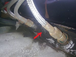

    у всех сразу,но сверху есть планка материал типа пластика что-то,2 форсы-1 планка,попарно...каждая планка-1 болт(ключ торцевой на 10)

    Фотку не кинешь?
    А может уже кто то поработал раньше...

    А отверстия под крепеж на впуске есть? Между 1/2 и 3/4 форсами?

    Не вопрос, теперь уже сегодня утречком сделаю.
    Как раз утречком рассмотрите :)

    Вот фото форсунок:

    Фото1136.jpg эт вот и есть крепление для планки...

    Неа! Отверстие под крепление сделано вертикально.

    согласен что не как у МУХА,но у меня не строго вертикально...ПФ отключить или вынуть совсем?
