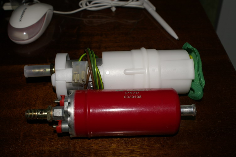

    Обратный клапан есть, а сверху закручивается гайка, как на пирбурге. Это я про WEEN. Есть и без резьб, на штуцерах.
    http://www.audi-club.ru/forum/attachment.php?attachmentid=190084&d=1281387425. У отца такой уже более года работает на K jet.
    Обратный вопрос - а пойдет ли пирбург от JN на AAR если его как погружной поставить?

    Погружной на ААR и выносной на КЕ совершенно разные вещи. Так что фигушки.:dead:

    В чем принципиальное различие ???? Если подвесной окунуть в бензин, то он работать будет без проблем. Какая резьба на JN ? Вроде, как и на AAR. Просто на 1,8не приходилось к насосу лазить еще. Чет мне кажется, что должен подойти....

    Вот с ААRом точно с насосом ничего нельзя мудрить, там еще больше давить должен, только родной
    (есть куча неоригиналов) бош в том году когда NG держал покупал за 4500
    и он в баке ведь не на пузе плавает, а стоит в хитром стакане :cool: и обратный клапан к нему прикручивается на выходе.
    в JNовском клапан встроен в корпус, насос на шлангах высокого давления

    Естественно будет работать. Только придется колхозить крепления, чтобы он не болтался по баку...

    О волговском насосе шла речь...:eek:

    Ну это не проблема :flirty: Просто пирбург этот в одной цене с бошем AAR, а ходить будет явно дольше + работает тише.
    Сколько он новый в стенку давит ?
    Это тоже не проблема.... Можно обратный клапан от боша прикрутить и все дела.

    и к чему колхоз если в ценах одинаково
    по поводу шума-умирающий слышал даже с улицы, новый никак не заявлял о своем существовании, по-началу даже непривычно было при пуске
    Цитата: Можно обратный клапан от боша прикрутить и все дела.
    На кой там два клапана??
    И вообще в КЕ3 ведь сам наверняка знаешь самое большое давление из мех.впрысков, если бы JN насос его обеспечивал, он бы и использовался. ИМХО

    К тому, что пирбург для AAR (50-70) стоит в 2 раза дороже, аж 8тыр у нас.
    PIERBURG 7.21659.72.0 Насос топливный 3570,63р. Вот и вся разница. Даже дешевле боша на AAR (003-040).
    Рабочее давление отличается всего на 1 бар. Кто может такой насос на максимальное давление проверить (в стенку) ?

    Пирбурги же славятся внезапной кончиной, в то время что бош может очень долго петь
    почему принципиален пирбург? новый насос, чистый бак, проверенная заправка- и все забыл про него

    Мне просто интересно будет ли этот насос работать на 2,0-2,3 или нет , не более. Если 10бар в стенку качает, то смысл думаю есть...
